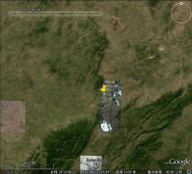

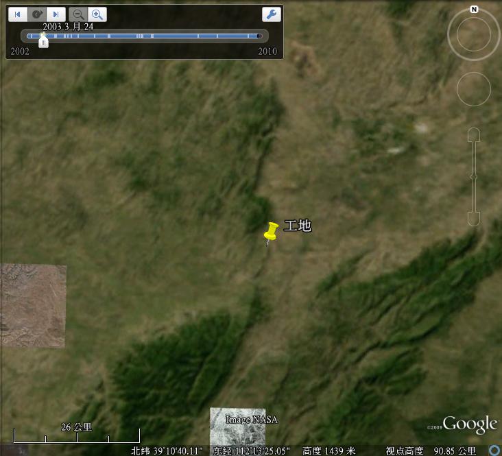

谷歌地球的工具栏里有个时钟小图像(如图一),点击它,卫图上方会出来一个时间棒(如图二).使用此工具,可以得知清晰卫图区块大概是甚么时候更新的.
以普兄最近看到的那一块清晰卫图为例.先把"视点高度"提高到约100公里,然后拉动时间棒,可以看到那一块清晰卫图在2003年3月前都还是模胡不清(如图二),但到了2003年7月(如图三)后,您关注的那一块就清晰了,时间棒拉到最右边,也就是2010年1月,工地的图像都没有变化,也就是说此地清晰卫图自2003年7月到今日仍没更新,2003年3月的时候长城已遭破坏了.
在此提供一个小工具,尽点微薄之力。
