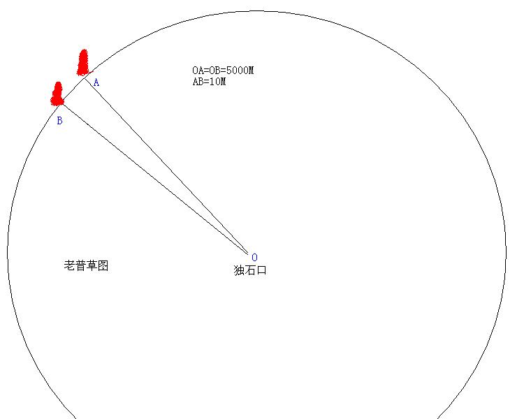

  如图所示:
  O:圆心,人的观察点
  A.B,圆周上的烽墩
  OA,OB,烽墩到人的距离
  观察角AOB
  根据初中数学
  弧AB的长度=(园周长*AOB角度值)/360=(2*3.1416*园半径*AOB角度值)/360
  经过在卫星地图上测量,连墩到独石口堡西墙的直线距离4719M,到独石口十字中心街口距离5053米,圆半径OA取5000米。当分辨率取1角分,即1/60度,代入计算式,则
  狐AB长度=(2*3.1416*5000/60)/360=1.45M
  即正常人的视力,观察5000米处的物体,物体等效直径等大于1.45米,物体能够被观察到。两个物体之间的距离大等于1.45M,则两个物体能够被区分。
  因此实际要求墩墩之间的最小距离为2.9M.
  经实地测量,独石口五连墩之间的距离分别为11.8,9.7,8.2,9.4,单位都是M,均大于2.9米。这个富裕量是完全必要的,因为分辨率的讨论还有一个“看得见”和“看的清”的问题,说明理解和定义的复杂性。军情如火,观察烽火不是实验室里搞科研,信号必须立即传到下一站,所以烽火烽烟弥散直径3米,墩墩之间距离10米应该是一个合适的量度。
  根据以上计算,如果在独石口模拟连墩传烽,建议是:
  烽火模拟:边长或直径大于1.5米的物体,如旗帜则边长等大于1.5米,红颜色。但怎样是旗帜飘扬支撑起来是个问题。或者用轻质材料扎大“风筝”似乎更可行。我给诗书出过主意用气球柱,看似有吸引力,但小气球柱可能直径不够,而大气球柱携带麻烦,充气费力。
  “烽火”之间的距离按实际平均值10米,或者直接利用连墩定位。
  本文讨论数值结果以肉眼分辨率1角分为前提。
