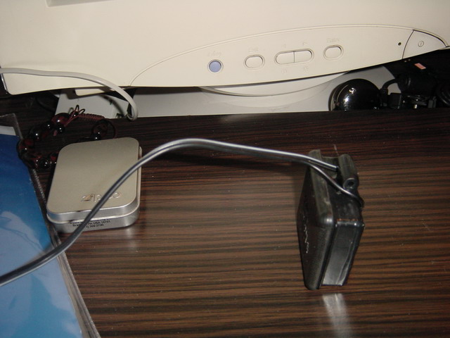

这两天搬家,一块电池还丢了,反正电池也没用了,拆开,发现里面电路还挺复杂,外接电池到原电池正负极,麻反应没有。去nmd小日本!界不是害银吗,再花钱买电池就太不值了!
突然看见他的充电器,好处是这充电器在不充电的时候可以直接供电,直接拍摄,嘿嘿,有了,先从充电器口接线试验,来电!
于是果断剪断充电器线,接电池,好使!
可去哪里弄3节5号电池的电池盒哪?艾,来了,老头灯就用3节5号电池了,为了更伟大的革命事业,只好让这个默默工作多年的老同志献身了!
接好,还不错,居然还是water proof哪
工作的意义:
1省钱
2用普通电池后,随时随地可以不担心电源了
3冬天不用担心天冷的问题了
img_file=/photo/upload/2004/10/10989760350.jpg
