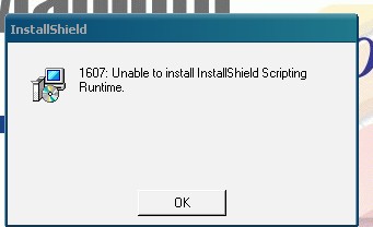

请教
在安装MAPIHFO时弹出个这样的窗口
是什么原因?以致我一直装不上去啊
请你指教一下?

是延庆的朋友?
建议这类问题以后在长城测量论坛讨论。
解决问题的办法见此,不过是英文的:
Error 1607 - Unable to Install InstallShield Scripting Run Time - InstallShield KB Document
本帖由 火箭人2007-07-18 10:40:35发表
这里有一个中文的可以做参考
该文献说明了,这个问题和mapinfo本身无关,而是与你使用的操作系统配置相关。
解决Winxp下安装软件,出现“1607:Unable to install InstallShield Scripting runtime”(1607:无法安装 InstallShield Scripting 运行时)错误信息的方法
还有一个根据上面文章进行问题解决的案例
解决 1607:Unable to install InstallShield Scripting runtime
希望有参考价值,有问题欢迎继续交流。
如能解决问题,请告知一下。
